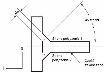

Opór projektu spoiny pachwinowej (standard europejski)
Rozmiar spoiny jest określony zgodnie z Eurokodem EN 1993-1-8: 2002, Paragraf 4.5.3.
Trakcje spoiny są rozłożone na współrzędne gardzieli spoiny, jak pokazano. Obszar gardzieli spoiny jest skoncentrowany na podstawie.
Diagram swobodnego obiektu połączenia spawanego
Diagram swobodnego obiektu przez gardziel spoiny
Dla obciążenia poprzecznego we współrzędnych połączenia spawanego Dla obciążenia poprzecznego we współrzędnych gardzieli spoiny
Siły przekazywane przez jednostkę długości spoiny są rozłożone na komponenty równoległe i poprzeczne do osi podłużnej spoiny i normalne i poprzeczne do płaszczyzny gardzieli spoiny.
Opór spoiny pachwinowej jest wystarczający jeżeli obydwa następujące wzory są spełnione:
gdzie:
  • fu jest graniczną wytrzymałością na rozciąganie słabszej części połączonej
  • w jest odpowiednim współczynnikiem korelacji zgodnie z tą tabelą.
  • 2 jest częściowym współczynnikiem bezpieczeństwa zgodnie z tą tabelą.
  • jest naprężeniem normalnym prostopadłym do gardzieli
  • jest naprężeniem ścinającym (w płaszczyźnie gardzieli) prostopadłym do osi spoiny
  • jest naprężeniem ścinającym (w płaszczyźnie gardzieli) równoległym do osi spoiny
  • jest naprężeniem normalnym równoległym do osi spoiny. Nie jest to brane pod uwagę przy weryfikacji oporu spoiny.
