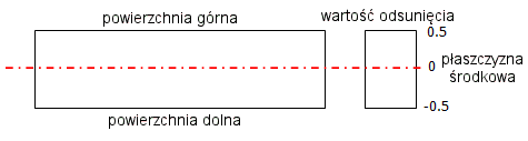

Można wyrównać siatkę do górnych, środkowych lub dolnych ścian skorupy. Aby wyrównać siatkę do powierzchni odniesienia, można wpisać wartość odsunięcia. Domyślnie siatka jest zawsze wyrównana ze środkową ścianą skorupy.

Określ proporcję
Wyrównuje siatkę do powierzchni odniesienia zdefiniowanej przez wartość odsunięcia, która jest ułamkiem całej grubości. Rysunek ukazuje znaczenie dodatnich i ujemnych wartości odsunięcia.
Na przykład, aby modelować przylegające skorupy o różnych grubościach tak aby ich dolne ściany były wspólne, można utworzyć dwie skorupy przy użyciu opcji Dolna powierzchnia.
