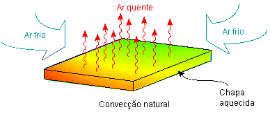

Convecção
Convecção é a transferência de calor por meio de fluidos em movimento. A convecção é o principal modo de transferência de calor entre superfícies de sólidos e fluidos adjacentes. As partículas do fluido agem como portadores da energia térmica.
