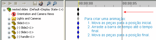

Você pode criar uma animação básica arrastando a barra de tempo ao longo da linha de tempo até um ponto no tempo e depois movendo um componente para um local-alvo. O MotionManager move o componente de sua posição inicial para a posição que você designou em um momento especificado.
Para criar uma animação baseada em pontos-chave:
Em um estudo de movimento, arraste a barra de tempo para definir a duração da sequência de animação.
Você pode também clicar em qualquer lugar ao longo da linha de tempo para posicionar a barra de tempo, ou usar a barra de espaços para mover a barra de tempo em incrementos.
A barra de tempo está definida para uma duração de cinco segundos (00:00:00 até 00:00:05).
Arraste o componente da montagem para sua posição final desejada na sequência de animação.
Clique com o botão direito para colocar uma chave ou selecione bsp;
Chave automática
(somente para Animação) para que ela seja colocada automaticamente.
