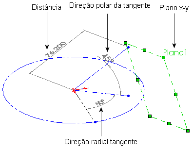

Parâmetros
Localiza o plano no espaço 3D com base em ângulos e coordenadas.
Distância. Exibe a distância do plano da origem do esboço ao longo da direção X, Y ou Z .
Direção radial tangente. Controla o ângulo entre a projeção da normal no plano x-y e a direção X.
Direção polar da tangente. Controla o ângulo entre a normal e sua projeção no plano x-y.
