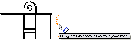

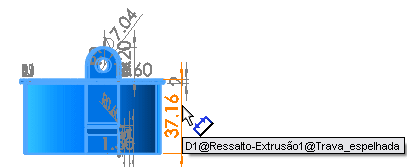

Quando cria peças espelhadas ou derivadas, você pode importar as dimensões do esboço e dos recursos da peça original. Você pode incluir essas dimensões referidas nos desenhos criados a partir da peça espelhada ou derivada.
Para importar as dimensões quando espelha ou deriva uma peça, selecione Dimensões do modelo no PropertyManager de Inserir peça.
Peça original mostrando a dimensão do esboço Peça espelhada mostrando as dimensões importadas
Desenho baseado na peça espelhada
