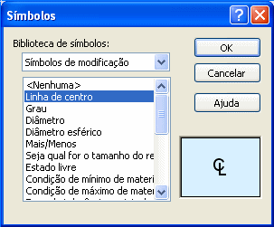

O SolidWorks tem uma biblioteca de símbolos (como graus, profundidade etc). No PropertyManager de Valor de dimensão, clique em Mais símbolos em Texto de dimensão para acessar a biblioteca. As bibliotecas de símbolos para várias anotações, como Notas, Símbolos de tolerância geométrica, Acabamento de superfície, Símbolos de solda, etc. também estão disponíveis nos PropertyManagers.
Botões de símbolos no PropertyManager de Valor de dimensão
Alguns símbolos da biblioteca Símbolos de modificação
A biblioteca Símbolos de furo completa
Símbolos de Bandeira representativos
