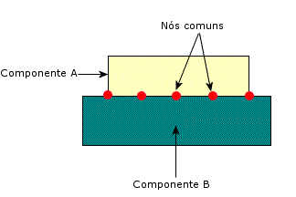

O programa une as entidades do Conjunto 1 e do Conjunto 2 (origem e destino) definidas no PropertyManager de Conjunto de contato. Entidades unidas se comportam com se estivessem soldadas. Esta opção está disponível para os estudos não lineares, estáticos, de frequência, de flambagem e térmicos. A malha não precisa ser compatível. Se a malha for compatível, o programa mesclará os nós coincidentes ao longo da interface, do contrário aplicará equações de restrições internamente para simular a união.
Faces inicialmente em contato (a malha pode ser compatível ou incompatível)
Ilustração de contato unido com malha compatível
