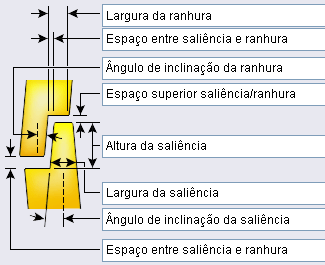

Parâmetros
Esta seção aparece quando você seleciona corpos para criar uma saliência e uma ranhura. Defina os parâmetros que controlam a saliência e a ranhura, e a interface entre elas.
