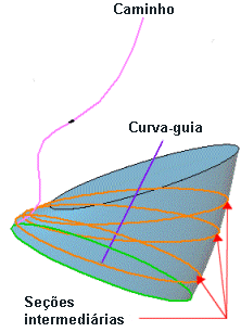

Visualizar seções de varredura intermediárias
As seções intermediárias em uma varredura incrementalmente exibem a seção, conforme a seção segue a trajetória definida pelo caminho e pelas curvas-guia.
Para exibir as seções intermediárias em uma varredura:
NOTA: Você pode ativar essa opção antes de criar a varredura.
  1. Clique com o botão direito do mouse no recurso Varredura na árvore de projeto do FeatureManager e selecione Editar recurso.
  2. Em Curvas-guia, clique emExibir seções .
  3. Clique nas setas Para cima e Para baixo para passar pelas visualizações.
