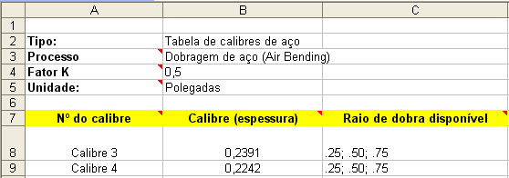

As tabelas de calibres de chapa metálica armazenam as propriedades de um material designado. É possível acessar a tabela de calibres de chapa metálica no PropertyManager ao criar o flange-base. Use essa tabela para atribuir:
  • A espessura do calibre
  • Raios de dobra permitidos
  • Fator K
Depois de criar o flange-base, acesse a tabela de calibres de chapa metálica clicando com o botão direito do mouse em Chapa metálica na árvore de projetos do FeatureManager e selecionando Editar recurso.
Use uma tabela de calibres/dobras de chapa metálica para especificar os valores de espessura e de dobra em uma única tabela. Consulte Tabela de Calibres/Dobras de chapa metálica.

Fator K
Caso o fator K não seja fornecido na tabela de calibres de chapa metálica, todos os valores de tolerância de dobra assumirão como valor predeterminado o último valor usado.
Criar uma tabela de calibres de chapa metálica
As tabelas estão incluídas no aplicativo SolidWorks e se encontram em: <diretório_instalação>\lang\<idioma>Sheet Metal Gauge Tables\.
Se você criar uma tabela de calibres de chapa metálica, utilize ponto-e-vírgula - ;- como um delimitador entre valores.
