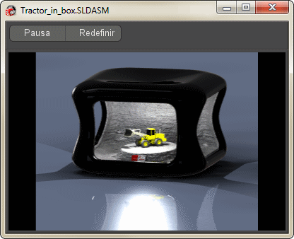

A janela Visualização do PhotoView é uma janela independente da janela principal do SolidWorks.
Para exibir essa janela, com o suplemento PhotoView ativado, clique em PhotoView 360 > Janela de visualização.
A janela mantém a proporção definida no PropertyManager de Opções do PhotoView quando você redimensiona a janela.
As atualizações são interrompidas quando uma alteração requer uma reconstrução. Depois da reconstrução, as atualizações continuam. Você pode interromper as atualizações por motivos de desempenho clicando em Pausa.
Botões da janela:
Pausa Interrompe todas as atualizações na janela de visualização.
Redefinir Atualiza a janela de visualização e retoma a transmissão de atualizações do SolidWorks.
