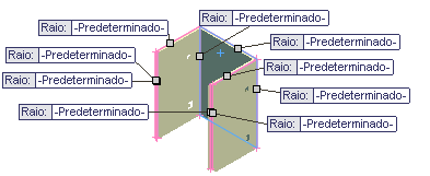

Converter uma peça importada em uma peça de chapa metálica
Você pode converter qualquer peça importada do tipo chapa metálica em uma peça de chapa metálica do SolidWorks.
A peça importada deve ter espessura constante.
Se a peça que você está convertendo tem um recurso de conformação, ele será excluído. Você pode reaplicar o recurso após a conversão.
Para converter uma peça de chapa metálica importada:
  1. Importe a peça.
  2. Clique em Converter em chapa metálica (barra de ferramentas Chapa metálica) ou em Inserir > Chapa metálica > Converter em chapa metálica .
  3. No PropertyManager, em Parâmetros de chapa metálica, selecione a face fixa.
  4. Em Arestas de dobra, clique em Coletar todas as dobras.
    Isso seleciona todas as dobras pré-existentes e a espessura da peça importada.
    Você também pode selecionar as arestas de dobra manualmente.
  5. Clique em .
