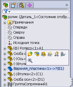

Контекстные панели инструментов
При выборе объектов в графической области или в дереве конструирования FeatureManager контекстные панели инструментов отображаются и дают возможность доступа к часто выполняемым заданиям для этого контекста. Инструменты в контекстной панели инструментов являются набором объектов, ранее располагавшихся в контекстных меню.
bsp;Можно нажать на правую кнопку мыши, находясь в контекстной панели инструментов, и просмотреть дополнительные объекты меню, которые имеют отношение к выбранному в настоящее время объекту.
Контекстные панели инструментов доступны для деталей, сборок и эскизов.
Чтобы включить bsp;или выключить отображение контекстных панедей инструментов:
  1. Откройте документ детали, сборки или чертежа.
  2. Выберите Инструменты, Настройка или нажмите правой кнопкой мыши в верхней или нижней части окна и выберите Настройка.
  3. На вкладке Панели инструментов установите Настройки контекстной панели:
Отобразить при выборе
Контекстная панель инструментов отображается при выборе элемента.
Отобразить в контекстном меню
Контекстная панель инструментов отображается при нажати правой кнопкой мыши для отображения контекстного меню.
Обе настройки отключены
Контекстная панель инструментов не отображается. Команды панели инструментов содержатся в контекстном меню.
