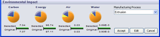

Панель оценки экологического воздействия
На панели в режиме реального времени отображается оценка степени воздействия на окружающую среду материалов, список которых можно увидеть в диалоговом окне Найти похожий материал. Эта панель аналогична панели оценки экологического воздействия, которая находится в панели задач Sustainability.
| Диаграммы и таблицы сравнения |
В диаграммах показана степень экологического воздействия материала, выбранного в списке Похожие материалы. Полосы сравнивают выбранный материал (Выбранный) с обработанным материалом Найти похожий (Исходный). |
| Процесс изготовления |
Указание процесса изготовления выбранного материала. |
| Принимаю |
В разделе Материал панели задач Sustainability для выбранного материала появляются поля Класс и Имя, а диалоговое окно Найти похожий материал закрывается. |
| Правка |
Удаление списка похожих материалов и отображение окна с критериями поиска по умолчанию, в котором можно снова выполнять поиск похожих материалов, указав другие настройки. |
| Отмена |
Закрытие диалогового окна Найти похожий материал. |
