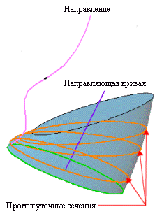

Предварительный просмотр промежуточных сечений в элементе по траектории
Можно просмотреть прометжуточные сечения в элементе по траектории.
Для просмотра промежуточных сечений в элементе по траектории:
ПРИМЕЧАНИЕ: При необходимости можно активировать этот параметр перед созданием элемента по траектории.
  1. В дереве конструирования FeatureManager правой кнопкой мыши нажмите на элемент По траектории и выберите Редактировать элемент.
  2. В окне группы Направляющие кривые выберите Отобразить сечения .
  3. Используйте стрелки Вверх и Вниз для прокрутки предварительных изображений.
