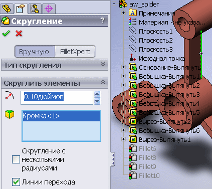

Обзор функций PropertyManager
Окно PropertyManager отображается на вкладке PropertyManager
на панели слева от графической области. PropertyManager открывается при выборе объектов или команд, определенных в PropertyManager. Можно указать открытие PropertyManager в других случаях в Инструментах, Параметрах, Настройках пользователя, Общие.

Окна группы. Набор связанных кнопок, окон списков и выбора с групповым заголовком (например, Направление 1), которые можно развернуть
или свернуть
Рамки выбора. Примите выбор в графической области или в дереве конструирования FeatureManager. Когда они активны, то окрашены в розовый цвет. При выборе элемента в окне выбора он будет высвечен в графической области для облегчения идентификации. Чтобы удалить выбранные элементы из окна, нажмите правой кнопкой мыши и выберите Удалить (для одного элемента) или Удалить выбранные элементы (для всех элементов).
