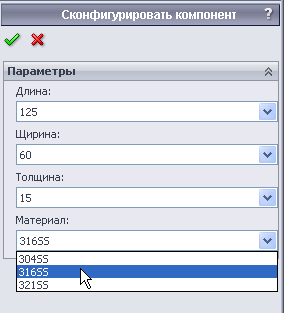

В диалоговом окне Издатель конфигураций можно создать настроенный пользователем PropertyManager, позволяющий задавать конфигурации деталей и сборок. Используйте PropertyManager для добавления компонента в сборку в SolidWorks или при загрузке модели из 3D ContentCentral.
- В SolidWorks:
| С помощью настроенного пользователем PropertyManager |
| Настроенный пользователем PropertyManager упрощает выбор необходимой конфигурации при вставке компонента в сборку. При вставке компонента отображается PropertyManager, и Вы можете выбрать конфигурацию в зависимости от параметров модели. Позже, если возникнет необходимость выбрать другую конфигурацию, Вы можете снова вызвать PropertyManager и выбрать другие параметры модели. |
| Без использования настроенного пользователем PropertyManager |
Без использования настроенного пользователем PropertyManager при вставке компонента в сборку программа использует текущую конфигурацию файла компонента (при использовании параметра Вставить компоненты ) или позволяет Вам выбрать конфигурацию в списке (например, при перетаскивании компонента из Проводника Windows). Позже, если возникнет необходимость выбрать другую конфигурацию, Вы можете отредактировать свойства компонента и выбрать конфигурацию в списке имен конфигураций. Нахождение верной конфигурации может быть затруднено, если список имен конфигураций длинный, или имена конфигураций не являются достаточно описательными. |
