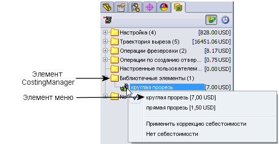

Папка Наладка  |
Выбрать затраты на наладку |
Существующие затраты на наладку добавляются в папку Наладка . |
Добавить затраты на наладку |
В папке Наладка создаются новые затраты на наладку под названием Затраты на наладку n . |
Элементы в папке Наладка  |
Удалить затраты на наладку |
Удаляется элемент из папки Наладка . |
Элементы в папке Траектории выреза  |
Металлорежущие станки, определенные в шаблоне |
Задается различный режущий инструмент. Например, могут быть два разных лазерных станка на выбор. |
Элементы в папке Сгибы  |
Листогибочные станки, определенные в шаблоне |
Задается другой листогибочный станок для создания сгибов в детали. |
Элементы в папке Библиотечные элементы  |
Библиотечные элементы, определенные в шаблоне |
Задается другой библиотечный элемент в качестве замены того, который был выбран автоматически. |
Папка Настроенные пользователем операции  |
Создать настроенные пользователем операции |
Создается новая пользовательская операция. |
Элементы в папке Настроенные пользователем операции  |
Отредактировать настроенные пользователем операции |
Редактируется пользовательская операция. |
Удалить настроенные пользователем операции |
Удаляется элемент из папки Настроенные пользователем операции . |
Элемент в папке Себестоимость не назначена . |
Назначение элемента библиотечным элементом. |
