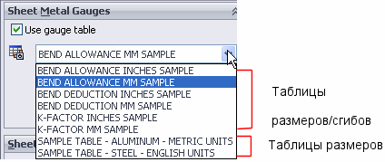

Использование таблицы размеров/сгибов для назначения параметров листового металла
С помощью таблицы размеров листового металла можно задать значения по умолчанию для всей детали.
Значения толщины и радиуса, указанные в таблице размеров/сгибов листового металла, можно изменить для ряда определенных элементов, например, для ребер-кромок.
Чтобы отрегулировать значения толщины и радиуса сгиба, выполните следующие действия.
  1. Откройте файл детали из листового металла, нажмите правой кнопкой мыши элемент листового металла и выберите пункт Редактировать элемент .
  2. В разделе Размеры листового металла выберите параметр Использовать таблицу размеров. С его помощью можно создать таблицу размеров/сгибов листового металла, содержащую значения толщины и радиуса всех последующих элементов.
  3. В разделе Настройки листового металла отрегулируйте толщину листа, выполнив одно из следующих действий.
    • Выберите размер в таблице.
    • Выберите параметр Изменить толщину, чтобы отредактировать толщину листа.
  4. Выберите параметр Изменить радиус, чтобы отредактировать радиус сгиба.
