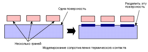

  • Учитывать тонкий эпоксидный слой при создании геометрии. В этом случае между гранями термического контакта будет зазор. При использовании такого подхода нужно учитывать два момента.
    • Наиболее точные результаты достигаются, когда размер между двумя контактирующими гранями не превышает размер соседнего элемента. В следующем примере это условие выполняется.
  • Деление поверхностей с целью верного составления пар термического контакта не обязательно, но способствует увеличению точности.
  • Чтобы задать разные значения термического сопротивления между крупной поверхностью и несколькими малыми поверхностями, необходимо сначала разделить крупную поверхность на несколько мелких и только потом приступать к назначению сопротивлений термического контакта для разных пар.
