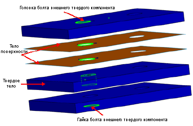

Болт может соединять два компонента, несколько компонентов или компонент с основанием. Можно определить болты, проходящие через смешанный набор твердых тел, оболочек и тел из листового металла. Также можно определить болт, выбрав объекты одного и того же компонента.
