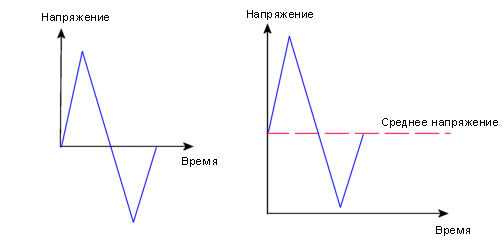

Амплитуда знакопеременного напряжения цикла напряжений вычислена как половина диапазона напряжения в цикле. Величина разрушения, вызванного циклом напряжений, зависит не только от знакопеременного напряжения, но также от среднего напряжения. Например, два цикла ниже имеют одинаковое знакопеременное напряжение, но так как они имеют различные средние значения напряжения, они вызовут различные количества разрушений.

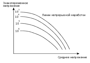

Влияние среднего значения напряжения на число циклов до разрушения показано на следующем графике, называемой графиком Хейга.
