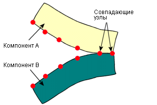

  • Рисунок показывает возможную деформацию двух граней, которые изначально соприкасались.
