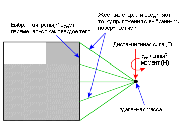

Дистанционные нагрузки (жесткая связь)
Используйте этот PropertyManager (Менеджер свойств) для определения сосредоточенных сил, моментов и массы удаленного места.
Удаленным (дистанцированным) местом называется расположение за пределами формы модели. Определите расположение, массу, силы и моменты в напрвлениях X, Y и Z, а также геометрические объекты, соединенные с заданным местоположением. Заданное местоположение подсоединяется к выбранным объектам жесткими стержнями. Выбранные объекты (грани, кромки и вершины) жестко соединенные в общей точке, могут деформироваться только как твердое тело. Около граней с жестким соединением может возникать высокое напряжение.
Используйте этот Менеджер свойств для определения удаленной массы, чтобы представить один или несколько погашенных или не определенных компонентов в вашей геометрической модели. Местоположение удаленной массы должно быть в центре тяжести несмоделированных компонентов. Моменты инерции массы следует вычислять относительно системы координат, которая сцентрирована с центром тяжести и имеет X-Y-Z оси, параллельные глобальным осям X-Y-Z или определенной пользователем системе координат.
Программа обеспечивает автоматический способ обработки компонента в качестве удаленной массы.
