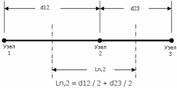

  6. Рассчитать узловую длину, Ln, для каждого узла как сумму ½ расстояния до каждого соседнего узла.
