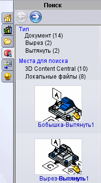

Использование поиска в SolidWorks
Изображения, созданные в процессе разделения, отображаются как уменьшенные копии на вкладке Поиск при использовании функции Поиск в SolidWorks для
Файлов и моделей
. Перетащите уменьшенную копию в файлы SolidWorks для восстановления разделенных объектов.
В области Результаты поиска выберите уменьшенную копию разделенного файла и выберите на контекстной панели инструментов для просмотра уменьшенной копии разделенного объекта на панели Результаты поиска.
В поле поиска SolidWorks отобразится путь поиска для объекта. На панели Поиск объекты отфильтрованы по следующим параметрам: Вид и Место поиска.
Например, если на отображаемом изображении выбрать Бобышка-Вытянуть1, другое уменьшенное изображение разделенного элемента Эскиз3, отобразится на панели Результаты поиска.
Путь для вытяжки отобразится в поле "Поиск в SolidWorks".
