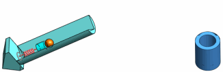

Оптимизация катапульты с помощью элементов движения
Можно определить оптимальный коэффициент упругости пружины катапульты, которая запускает снаряд для попадания в цель с минимальной силой удара.
Необходимо создать исследование проектирования для определения нужного коэффициента упругости пружины катапульты, предназначенной для запуска снаряда, попадающего в цель на определенном расстоянии.
Катапульта
Чтобы открыть модель, перейдите к install_dir\samples\whatsnew\Optimization\catapult.sldasm.
Чтобы завершить прохождение учебного пособия, необходимо установить дополнение моделирования движения.
Просмотрите элементы исследования анализа движения:
  • Линейная пружина
  • Гравитационная нагрузка
  • Два комплекта контактов с телом
  • Две эпюры результатов для отслеживания силы контакта между снарядом и целью и Х-составляющей линейного перемещения снаряда.
  • Два датчика, которые отслеживают эпюры результатов анализа движения.
    Для создания датчиков, отслеживающих результаты движения, в менеджере свойств PropertyManager Датчик/Результаты выберите Создать датчик для исследования проектирования/оптимизации.
