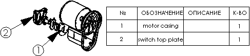

Окно PropertyManager Группа позиций открывается при вставке параметра Группа позиций в документ чертежа или сборки или при выборе существующей группы позиций. Свойства относятся к выбранным позициям.
Стиль
Определяет стиль позиции.
Обозначение
Когда чертеж содержит спецификацию, используйте Номера элементов для задания последовательности позиций.
  Начать с Определяет исходное значение.
  Шаг Определяет значение приращения.
PM_Auto_Balloon_Change_Item_Numbers.gif Не изменять номера позиций Оставляет номера элементов спецификации без изменений.
PM_Auto_Balloon_Follow_Assembly_Order.gif По порядку сборки Задает для позиций и спецификации порядок в дереве конструирования FeatureManager, аналогичный порядку сборки.
PM_Auto_Balloon_Order_Sequentially.gif Расположить последовательно Располагает позиции и спецификацию последовательно, начиная со значения, заданного в параметре Начать с, и увеличивая на значение Инкремента.
  Первый элемент Когда выбран параметр Расположить последовательно, выберите элемент, который будет выступать к качестве первого элемента.

Источник текста позиции В сборках этот параметр указывает, откуда позиция получает свой порядковый номер:
Структура сборки
Использует порядковый номер в зависимости от порядка компонентов в дереве конструирования FeatureManager.
Спецификация <n>.
Использует порядок, отображаемый в выбранной спецификации.
Позиции на линии
Установите количество позиций, которые необходимо сгруппировать на одной линии, прежде чем перейти на другую линию.
Пример двух позиций на одной линии:
Справа
Слева
Снизу
Сверху
Нажмите для выбора направления группы по отношению к ее выноске.
Количество
Позволяет установить количество вне позиций в чертеже, если в сборке существует несколько экземпляров компонента. Количество обновляется параметрически.
  Размещение Отображает количество Слева Tool_Balloon_Quantity_Left.gif, Справа Tool_Balloon_Quantity_Right.gif, Сверху Tool_Balloon_Quantity_Top.gif или Снизу Tool_Balloon_Quantity_Bottom.gif позиций.
  Точное значение Позволяет присвоить метку для количества. Параметр Настройка пользователя позволяет ввести настроенную пользователем метку.
  Количественное значение Отображает количество в позиции (только для чтения).
  Измененное значение Позволяет перезаписать количество позиции. Например, позиция вставлена в вид с двумя компонентами, а общее число компонентов сборки - 5. В одном виде позиция отображает "2", а в другом - "3."
