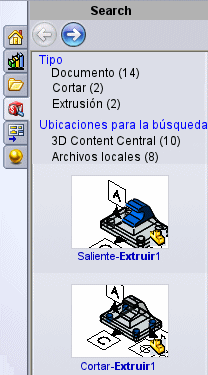

Las imágenes creadas durante la disección se muestran como miniaturas en la pestaña Búsqueda al realizar una Búsqueda de SolidWorks para Archivos y modelos . Arrastre las miniaturas a archivos de SolidWorks para recrear las entidades diseccionadas.
En los resultados de Búsqueda, seleccione una miniatura de archivo diseccionado y haga clic en en la barra de herramientas contextual para ver una miniatura de la entidad diseccionada en el panel de resultados de Búsqueda.
El cuadro Búsqueda de SolidWorks muestra la ruta de acceso de la búsqueda a la entidad. En el panel Búsqueda, las entidades se filtran por Clase y Ubicaciones de búsqueda.
Por ejemplo, si seleccionó Saliente-Extruir1 en la imagen que se muestra, aparece otra miniatura del Croquis3, diseccionado en el panel de resultados de Búsqueda.
La ruta de acceso a la extrusión aparece en el cuadro Búsqueda de SolidWorks.
