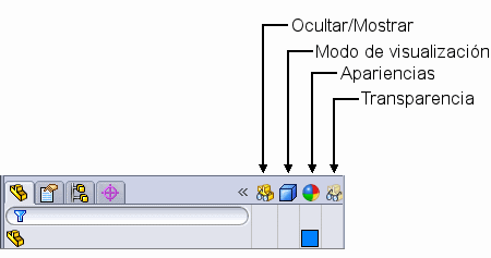

El panel de visualización aparece a la derecha del panel del FeatureManager. Tiene cuatro columnas:
Haga clic en
para expandir o colapsar el panel de visualización.
