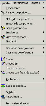

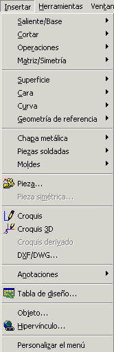

SolidWorks tiene una estructura de menús sensible al contexto. Los títulos de los menús son invariables para los tres tipos de documentos, pero los elementos de los menús cambian dependiendo del tipo de documento que esté activo. Por ejemplo, el menú Insertar incluye operaciones en documentos de piezas, relaciones de posición en documentos de ensamblajes y vistas de dibujo en los documentos de dibujos.
Se puede acceder a los elementos de los menús por medio de los métodos abreviados del teclado y también se pueden personalizar los menús.
