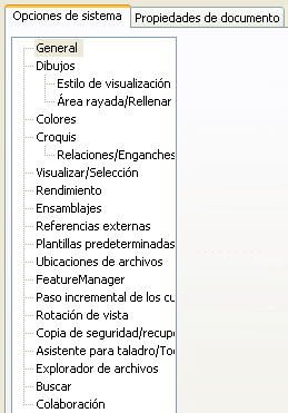

Las opciones de SolidWorks se dividen en las siguientes categorías:
Opciones de sistema se aplican a todos los documentos, actuales y futuros.
Propiedades del documento se aplican sólo al documento activo.
Los nuevos documentos obtienen sus configuraciones de documento (como Unidades, Calidad de imagen, etc.) de las propiedades de documento de la plantilla utilizada en la creación de los mismos. El Asistente para copiar opciones exporta opciones del registro de manera que las opciones puedan copiarse en otras computadoras. Consulte los cuadros de diálogo Importar y Exportar para consultar las opciones de importación y exportación.
Para acceder al cuadro de diálogo Opciones haga clic en Opciones
en la herramienta Estándar o en Herramientas, Opciones.
Opciones de sistema
Propiedades de documento
