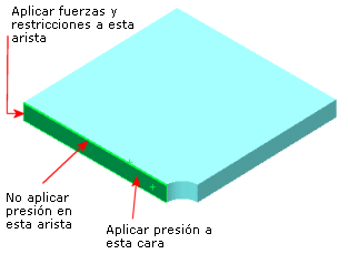

Las geometrías de la superficie y las planchas metálicas (espesor uniforme) se mallan automáticamente con elementos de vaciado. Para las planchas metálicas que mallan con vaciados, aplique restricciones igual que para los sólidos.
Chapas metálicas
  • Para aplicar fuerzas o restricciones a un vértice de vaciado, seleccione la arista asociada del sólido.
  • Para aplicar presión a una arista de vaciado, seleccione la cara asociada del sólido.
Dado que los elementos de vaciado poseen grados de rotación de libertad, se debe marcar la diferencia entre la restricción Inamovible (sin traslación) y la Fija (sin traslación ni rotación). También se pueden aplicar momentos concentrados por medio del PropertyManager Fuerza.
