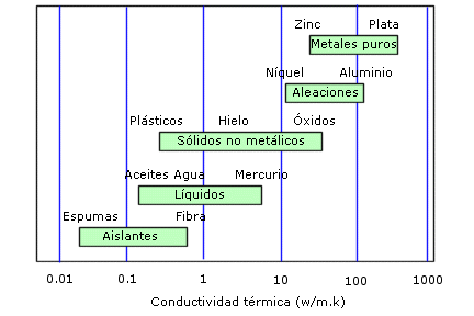

Esta figura muestra valores de rango de la conductividad térmica para líquidos, sólidos no metálicos y metales puros a temperatura y presión normales.
