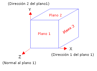

La entrada direccional hace referencia en forma predeterminada al sistema de coordenadas global (X, Y y Z), que está basado en el Plano1 (Plane1) con su origen ubicado en el Origen de la pieza o ensamblaje. El Plano1 es el primer plano que aparece en el gestor de diseño del FeatureManager y puede tener un nombre diferente. El sistema de referencia muestra las direcciones globales X, Y y Z.
La figura que sigue a continuación muestra la relación entre el sistema de coordenadas global y Plano1, Plano2 (Plane2) y Plano3 (Plane3).
Donde X es la Dirección 1 (Direction 1) del Plano 1, Y es la Dirección 2 (Direction 2) del Plano 1 y Z es el Normal al plano1 (Normal to plane 1).
