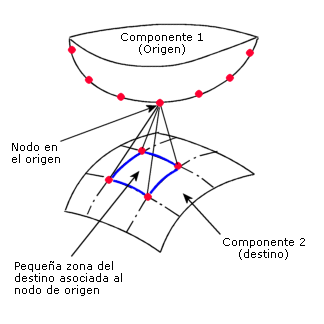

  • La figura muestra una posible deformación de dos caras con malla incompatible.
  • Para cada nodo en el origen, el software asigna una o más caras de elementos en el destino.
