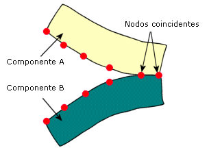

  • La figura ilustra una posible deformación de dos caras que inicialmente se encontraban en contacto.
