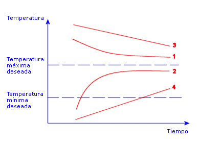

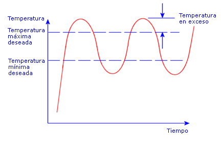

Si el termostato funciona correctamente, el gráfico de temperatura versus tiempo en la ubicación del termostato debe oscilar según se muestra en la figura de abajo, siempre que utilice el tiempo de solución apropiado. Si el sobreimpulso de temperatura en uno o ambos lados de los límites es grande, entonces modifique las propiedades del estudio a fin de poder usar menos tiempo y volver a realizar el estudio.
Si la temperatura en la ubicación del termostato converge a una temperatura fuera o dentro de la escala deseada (como en las curvas 1 y 2), el termostato especificado no participa en el control de la fuente de calor. En este caso, cambie la fuente de calor, otras cargas o restricciones térmicas, las propiedades materiales o la ubicación del termostato.
Si la temperatura en la ubicación del termostato alcanza un lado de los extremos de temperatura con una pendiente sin cruzarla (como en las curvas 3 y 4), aumente el tiempo de solución y vuelva a ejecutar el estudio.
