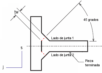

El tamaño de soldadura se determina de acuerdo al Eurocódigo EN 1993-1-8: 2002, párrafo 4.5.3.
La tracción de la soldadura se resuelve en coordenadas de una garganta de soldadura, como se muestra. El área de la garganta de soldadura se concentra en la raíz.
Diagrama de cuerpo libre de una junta de soldadura
Diagrama de cuerpo libre a través de una garganta de soldadura
Para carga transversal en coordenadas de una junta de soldadura Para carga transversal en coordenadas de una garganta de soldadura
Las fuerzas transmitidas por una unidad de longitud de soldadura se solucionan en componentes paralelos y transversales al eje longitudinal de la soldadura, y normal y transversal al plano de la garganta de soldadura.
