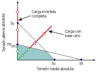

Cálculos de trazado de comprobación de fatiga
Las regiones azul y roja del trazado de comprobación de fatiga se determinan a partir del diagrama que se encuentra a continuación. Para cada nodo, el programa calcula las tensiones alterna y media sobre la base del tipo de evento de fatiga definido.
FS(m) = Resistencia a la fatiga de materiales modificados, Sy = Límite elástico de materiales, St = Límite de tracción de materiales
  • Para un evento de fatiga de carga basada en cero , todos los puntos se ubican en el eje de 450 con coordenadas:
    tensión media = tensión alterna = ½ * máx. [P1 o (P1-P3)/2)]
    donde P1, P2, P3 son la primera, la segunda y la tercera tensión principal respectivamente.
    Las regiones del modelo con puntos correspondientes en la región verde del diagrama son azules en el trazado de comprobación de fatiga y están a salvo de la carga de fatiga. Las regiones del modelo con puntos fuera de la región verde son rojas en el trazado de comprobación de fatiga y pueden fallar debido a fatiga.
  • Para un evento de fatiga de carga completamente invertida , todos los puntos se ubican en el eje vertical (tensión media =0) con tensión alterna = máx. [P1 o (P1-P3)/2)].
    Las regiones del modelo con tensión alterna inferior a la resistencia a la fatiga de materiales modificados FS(M) son azules en el trazado de comprobación de fatiga y están a salvo de carga de fatiga. Las regiones del modelo con tensión alterna mayor que la FS(M) son rojas en el trazado de comprobación de fatiga y pueden fallar debido a fatiga.
