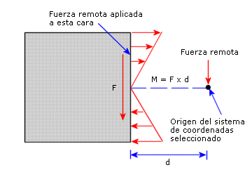

Esta opción se puede usar cuando el componente omitido es suficientemente flexible pero sus desplazamientos aún se encuentran dentro del desplazamiento pequeño supuesto.
Las cargas remotas (fuerzas y/o momentos) se aplican en un punto definido por las ubicaciones X, Y y Z, con referencia al sistema de coordenadas seleccionado. El sistema global de coordenadas se utiliza de manera predeterminada si no se ha seleccionado un sistema de coordenadas. Los momentos remotos se aplican alrededor de los ejes especificados del sistema de coordenadas. El programa calcula y aplica fuerzas equivalentes automáticamente a las caras seleccionadas. Una fuerza aplicada en una ubicación remota se transfiere como una fuerza y momentos equivalentes aplicados a las caras seleccionadas.
Por ejemplo, si se aplica una fuerza remota F a una cara, como lo muestra la figura, el programa aplica fuerzas que son equivalentes a un momento M = F x d, además de la fuerza F.
Es recomendable aplicar todos los componentes de fuerza remota y momento (en las direcciones X, Y y Z con respecto al sistema de coordenadas local) en una definición.
