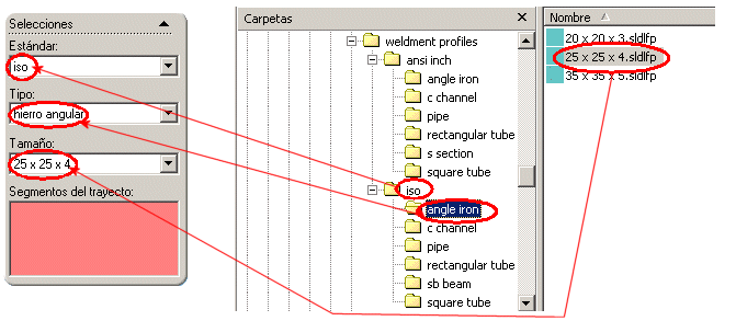

Los perfiles de pieza soldada se ubican de forma predeterminada en el <directorio_de_instalación>\data\weldment profiles. La estructura de subcarpetas dentro de la carpeta weldment profiles determina las selecciones que aparecen en el PropertyManager Miembro estructural. El cuadro Selecciones del PropertyManager y la carpeta y la estructura de archivos en el Explorador de Windows correspondiente se establecen como siguen:
  • <principal> (carpeta). Contiene una o varias carpetas de <estándares>. En el siguiente ejemplo, weldment profiles es la carpeta <principal> y contiene dos carpetas de <estándares> (ansi inch e iso). En el PropertyManager, el nombre de cada carpeta de <estándares> aparece como una selección en Estándar.
  • <estándares> (carpetas). Contienen una o varias carpetas de <tipos>, por ejemplo angle iron, c channel, pipe, etc. En el PropertyManager, después de seleccionar un Estándar, los nombres de cada una de las subcarpetas de <tipos> aparecen en el campo Tipo.
  • <tipos> (carpetas). Contienen una o varias piezas de operación de biblioteca. En el PropertyManager, después de seleccionar un Tipo, los nombres de cada pieza de operación de biblioteca aparecen en el campo Tamaño.
PropertyManager Miembro estructural:
Explorador de Windows:

  • Agregue una nueva pieza de perfil a cualquiera de las carpetas de <tipos>. Por ejemplo, se puede almacenar una pieza de perfil personalizada en la carpeta square tube, que es una subcarpeta de la carpeta iso.
    En el PropertyManager, al seleccionar iso en Estándar y square tube en Tipo, aparece en nombre de su pieza de perfil personalizada como una de las selecciones en el campo Tamaño.
  • Agregue una nueva carpeta de <tipos> en una carpeta de <estándares> existente y almacene su pieza de perfil personalizada en una nueva carpeta de <tipos>. Por ejemplo, en la carpeta iso, cree una carpeta llamada especiales. Luego almacene sus piezas de perfiles personalizados en especiales.
    En el PropertyManager, al seleccionar iso en Estándar, aparece especiales como una de las selecciones en el campo Tipo. Al seleccionar especiales en el campo Tipo, los nombres de sus piezas de perfiles personalizados aparecen en el campo Tamaño.
  • Agregue una nueva carpeta de <estándares> en la carpeta weldment profiles, cree una carpeta de <tipo> en una carpeta de <estándares> y almacene su pieza de perfil personalizado en la carpeta de <tipos>. Por ejemplo, en la carpeta weldment profiles, cree una carpeta llamada Mis especiales. En la carpeta Mis especiales, cree carpetas llamadas Mi tubería y Mi tubo cuadrado. Luego almacene sus piezas de perfiles personalizados en Mi tubería y Mi tubo cuadrado.
    En el PropertyManager, aparece Mis especiales como una de las selecciones en el campo Estándar. Al seleccionar Mis especiales, Mi tubería y Mi tubo cuadrado aparecen en el campo Tipo. Al seleccionar Mi tubería o Mi tubo cuadrado, los nombres de sus piezas de perfiles personalizados aparecen en el campo Tamaño.
