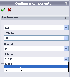

En el cuadro de diálogo Configuration Publisher, puede crear un PropertyManager personalizado para seleccionar configuraciones de piezas y ensamblajes. Utilice el PropertyManager al agregar un componente a un ensamblaje en SolidWorks o al descargar un modelo de 3D ContentCentral.
En SolidWorks
Con un PropertyManager personalizado
Un PropertyManager personalizado facilita la selección de la configuración que desee al insertar un componente en un ensamblaje. Al insertar el componente, aparece el PropertyManager y puede seleccionar una configuración basada en parámetros de modelo. Posteriormente, si necesita cambiar a otra configuración, vuelva a abrir el PropertyManager y seleccione otros parámetros de modelo distintos.
Sin un PropertyManager personalizado
Sin un PropertyManager personalizado, al insertar un componente en un ensamblaje, el software utiliza la configuración activa del archivo de componente (si utiliza Insertar componentes ) o le permite seleccionar de una lista de nombres de configuración (por ejemplo, al arrastrar el componente desde el Explorador de Windows Explorer). Posteriormente, si necesita cambiar a otra configuración, edite las propiedades del componente y seleccione propiedades de una lista de nombres de configuración. Encontrar la configuración correcta puede ser complicado si la lista es larga o los nombres de configuración no son demasiado descriptivos.
