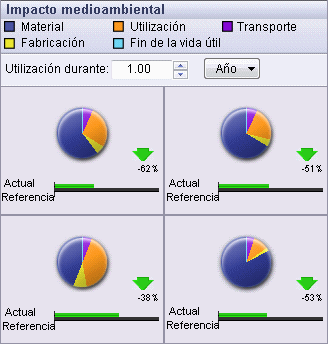

Panel de control e informes
SolidWorks Sustainability proporciona información en tiempo real sobre los factores del impacto medioambiental. Los resultados se muestran en el Panel de control Impacto medioambiental, que se actualiza dinámicamente con cualquier cambio que se produzca.
Puede generar informes personalizables para compartir los resultados.

Factores de impacto medioambiental
SolidWorks Sustainability evalúa todos los pasos del ciclo de vida basándose en la información ingresada sobre material, fabricación y ubicación, extrayendo los resultados dentro de factores de impacto medioambiental que mide y suma.
Huella de carbono
Una medición del dióxido de carbono y sus equivalentes, como el monóxido de carbono y el metano, que se liberan a la atmósfera principalmente por la combustión de combustibles fósiles.
Consumo de energía
Todas las formas de energía no renovable consumida durante el ciclo de vida completo del producto.
Acidificación atmosférica
Las emisiones ácidas, como el dióxido de azufre y los óxidos nitrosos, que finalmente producen la lluvia ácida.
Eutrofización del agua
La contaminación de los ecosistemas acuáticos por agua residual y fertilizantes, que produce floraciones algales y, finalmente, la muerte de plantas y animales.
