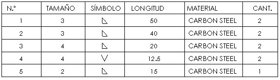

Tablas de soldadura
Puede insertar tablas de soldadura en dibujos.
Utilice tablas de soldadura para resumir las especificaciones de soldadura que incluyen:
  • Cantidad de soldadura
  • Tamaño de soldadura
  • Símbolo de soldadura
  • Longitud de la soldadura
  • Propiedades personalizadas de cordón de soldadura, como material, proceso, masa, costo y tiempo de soldadura
Después de personalizar una tabla de soldadura, puede guardarla como una plantilla para usarla en el futuro.
La tabla de soldadura se actualiza de manera dinámica cuando los cordones de soldadura correspondientes o símbolos de soldadura cambian. Si actualiza un valor en la tabla de soldadura y mantiene el vínculo al cordón o al símbolo de soldadura, éstos se actualizan en el modelo.
