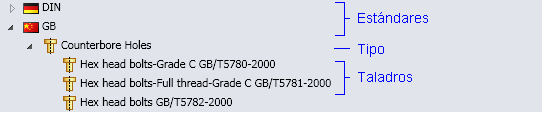

En Estándares de Asistente para taladro, el panel izquierdo enumera estándares, categorías y tipos:
