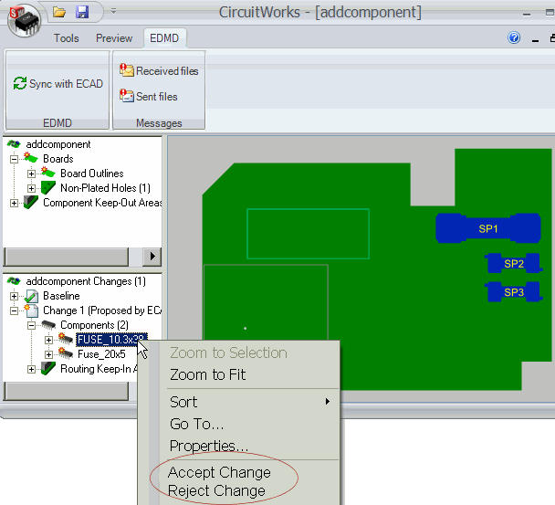

La mayoría de los principales proveedores de ECAD admiten los archivos de ProStep EDMD (*.idx). Puede utilizar este formato de archivo para colaborar en un diseño ECAD con los diseñadores de ECAD. Puede exportar datos de CircuitWorks a archivos de ProStep EDMD y puede importar archivos de ProStep EDMD en CircuitWorks. CircuitWorks comunica los cambios propuestos en los archivos ECAD al diseñador de ECAD, y los cambios actualizados en los archivos de ProStep EDMD se comunican de vuelta a CircuitWorks al importar los datos ECAD.
Para abrir un archivo ProStep EDMD, haga clic en CircuitWorks > Abrir archivo ECAD , vaya al archivo de ProStep EDMD y haga clic en Abrir. Para establecer las opciones de ProStep EDMD, en el cuadro de diálogo Opciones de CircuitWorks haga clic en la pestaña ProStep EDMD circuitworks_edmdfileicon_options.gif.
