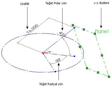

Parametreler
Düzlemi açı ve koordinatlara göre 3B uzama yerleştirir.
Uzaklık. X, Y veya Z yönü boyunca çizim orijininden düzlemin uzunluğunu görüntüler.
Teğet Radyal Yönü . X-y düzleminde dikin yansıtmasıyla X yönü arasındaki açıyı kontrol eder.
Teğet Polar Yönü. Dik ve x-y düzlemindeki yansıması arasındaki açıyı kontrol eder.
