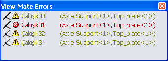

Montaj İlişkisi Hatalarını Göster Penceresi
Montaj İlişkisi Hatalarını Göster penceresi bir montajdaki tüm sorunlu montaj ilişkilerini listeler.
Montaj İlişkisi Hatalarını Göster penceresine erişmek için, sorunlu bir montaj ilişkisi içeren herhangi bir bileşene sağ tıklayın ve Montaj İlişkisi Hatalarını Göster'e tıklayın.
Montaj İlişkisi Hatalarını Göster penceresi bir montajdaki tüm sorunlu montaj ilişkilerinin listesini görüntüler.
Sorunlu montaj ilişkileri aşağıdaki gibi işaretlenir:
Uyarı Montaj ilişkisi tatmin olmuştur, ancak montajı aşırı tanımlamaktadır.
Hata Montaj ilişkisi tatmin olmamış.
Grafik alanında, sorunlu montaj ilişkilerinin parçası olan bileşenler kısmen şeffaftır. Sorunun parçası olmayan bileşenler gizlidir.
Montaj İlişkisi Hatalarını Göster penceresinde montaj ilişkilerini seçtiğinizde:
  • Montaj ilişkisi geometrisi vurgulanır.
  • Montaj ilişkisi bilgileri görüntülenir. Montaj ilişkilerini görselleştirmenize ve montaj ilişkisi sorunlarını gidermenize yardımcı olur.
Bilgideki Montaj İlişkisini Zorla simgesine tıklayarak, montaj ilişkisini çözümlenmeye zorlayabilir, böylece diğer bir montaj ilişkisini koparabilirsiniz. Sorunlu montaj ilişkisini bulmanıza yardımcı olacak montaj ilişkilerini zorlama işlemini yineleyebilirsiniz.
